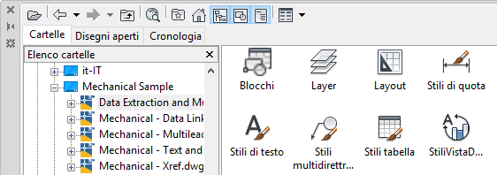

La vista struttura nella parte sinistra della finestra di DesignCenter insieme alle schede di DesignCenter consente di individuare e caricare il contenuto nell'area contenuto.
Schede di DesignCenter
Le schede Cartelle, Disegni aperti e Cronologia rappresentano vari metodi per accedere al contenuto.
Elenco cartelle
Fare clic su un elemento nella vista struttura per visualizzarne il contenuto nell'area contenuto. Per visualizzare e nascondere altri livelli nella gerarchia, fare clic sul segno più (+) o meno (-). È possibile anche fare doppio clic su un elemento per visualizzare i livelli inferiori. Facendo clic con il pulsante destro del mouse nella vista struttura, viene visualizzato un menu di scelta rapida con varie opzioni correlate.
Inserimento di segnalibri per il contenuto di uso più frequente
Quando si fa clic con il pulsante destro del mouse su un disegno, una cartella o un altro tipo di contenuto e si sceglie Aggiungi a Preferiti, viene aggiunto alla cartella Preferiti un collegamento all'elemento selezionato. Sia la vista struttura sia l'area contenuto comprendono opzioni che consentono di attivare la cartella Preferiti. La cartella Preferiti può contenere collegamenti a contenuti che si trovano in unità locali o di rete e ad indirizzi Internet.
