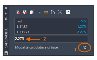

I controlli di CalcRapida di base sono semplici e standard, come ci si aspetterebbe. Utilizzando CalcRapida nella forma più semplice, è possibile comprimere la visualizzazione alla dimensione più compatta (1), quindi immettere numeri e operatori dalla tastiera (2).
CalcRapida è limitata a 8-9 cifre decimali di precisione, che dovrebbe essere accettabile nella maggior parte delle circostanze.

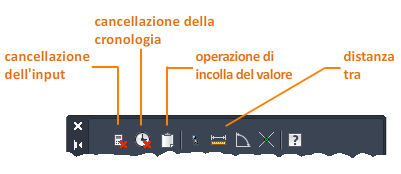

Distanza tra è un metodo efficiente per ottenere la distanza tra due punti qualsiasi e incollarla automaticamente in CalcRapida in modo che sia possibile eseguire operazioni matematiche su tale distanza. Quindi, quando si ha il risultato, fare clic su Incolla valore per copiarlo nel messaggio di richiesta corrente nella finestra dei comandi.

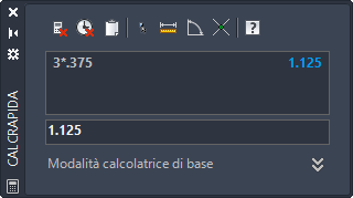

Ad esempio, si supponga di voler spostare un cerchio ad una distanza del 37,5% della quota verticale di un rettangolo.
Si supponga che la distanza visualizzata nell'area di input sia 3 unità.
Viene visualizzato il valore 1.125.
1.125 viene visualizzato nel messaggio di richiesta Specificare il punto successivo.
