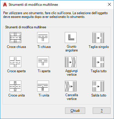

Nella finestra di dialogo vengono visualizzati strumenti contenenti immagini di esempio in quattro colonne. La prima colonna controlla le multilinee che si intersecano, la seconda quelle che formano una ti, la terza controlla vertici e giunti angolari e infine la quarta controlla interruzioni in multilinee.

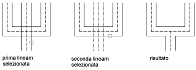

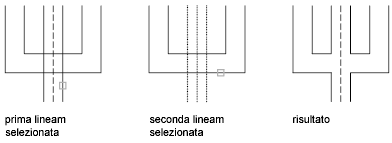

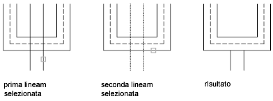

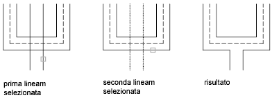

Crea un'intersezione a ti chiusa tra due multilinee. La prima multilinea viene tagliata o estesa in corrispondenza dell'intersezione con la seconda multilinea.

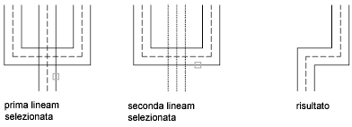

Crea un'intersezione a ti aperta tra due multilinee. La prima multilinea viene tagliata o estesa in corrispondenza dell'intersezione con la seconda multilinea.

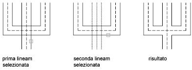

Crea un'intersezione a ti unita tra due multilinee. La prima multilinea viene tagliata o estesa in corrispondenza dell'intersezione con la seconda multilinea.

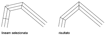

Crea un giunto angolare tra multilinee. Le multilinee vengono tagliate o estese fino alla relativa intersezione.

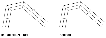

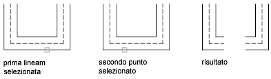

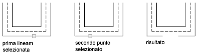

Crea un'interruzione di visualizzazione in un elemento selezionato della multilinea.
Crea un'interruzione di visualizzazione nell'intera multilinea.
