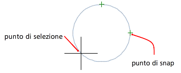

Esegue lo snap ad un oggetto punto, al punto di definizione di una quota o all'origine del testo di una quota
Esegue lo snap ad un punto quadrante di un arco, un cerchio, un'ellisse o un arco ellittico.
