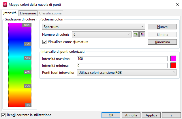

La colorazione per le stilizzazioni di tipo Intensità, Elevazione e Classificazione si basa sullo schema di colori assegnato. È possibile assegnare uno schema di colori diverso a ciascuna stilizzazione.
Fare clic su
per scegliere uno dei seguenti schemi di colori. Spettro è quello di default.

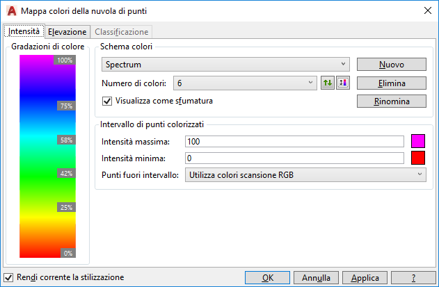

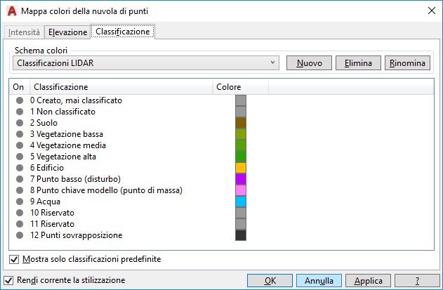

Per le stilizzazioni relative ad intensità ed elevazione, è possibile modificare le bande o le gradazioni di colore per uno schema di colori e modificare i valori minimo/massimo dell'intervallo a cui vengono applicate le gradazioni di colore. Per la stilizzazione relativa alla classificazione, è possibile assegnare il colore da visualizzare per ciascuna categoria di classificazione.
Personalizzare lo schema di colori per le stilizzazioni relative ad intensità ed elevazione

Personalizzare lo schema di colori per la stilizzazione relativa alla classificazione
