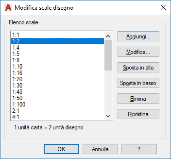

Controlla l'elenco delle scale disponibili per le finestre di layout, i layout di pagina e la stampa.
MODIFELENCOSCALE (comando) Trova
Vengono visualizzate le opzioni seguenti.
Visualizza l'elenco delle scale definite nonché le scale temporanee importate quando sono collegati xrif. Ai nomi di scala duplicati, ma con valore differente, viene aggiunto un numero.
Visualizza la finestra di dialogo Aggiungi scala.
Premere il tasto TAB per spostarsi tra i campi della scala in fase di modifica.
Visualizza la finestra di dialogo Modifica scala.
Sposta di una posizione verso l'alto la scala selezionata nell'elenco scale.
Sposta di una posizione verso il basso la scala selezionata nell'elenco scale.
Rimuove la scala selezionata dall'elenco scale.
Elimina tutte le scale personalizzate e quelle inutilizzate e ripristina l'elenco di scale di default definito nella finestra di dialogo Elenco scale di default.
