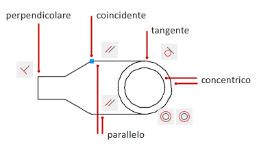

È possibile applicare vincoli geometrici per associare tra loro oggetti geometrici 2D o specificare una posizione o un angolo fisso.
Ad esempio, è possibile fare in modo che una linea sia sempre perpendicolare a un'altra, che un arco o un cerchio siano sempre concentrici oppure che una linea sia sempre tangente a un arco.

In alcuni casi, l'ordine di selezione di due oggetti durante l'applicazione di un vincolo assume un particolare significato. Solitamente, il secondo oggetto selezionato si adatta al primo oggetto selezionato. Ad esempio, quando si applica un vincolo perpendicolare, il secondo oggetto selezionato viene disposto perpendicolarmente al primo.
Per alcuni vincoli, è possibile specificare i punti di vincolo sugli oggetti anziché specificare gli oggetti stessi. I punti di vincolo sugli oggetti sono simili agli snap ad oggetto, anche se le posizioni sono limitate ai punti finali, medi, centrali e di inserimento. Ad esempio, è possibile applicare un vincolo coincidente per fissare la posizione del punto finale di una linea in corrispondenza del punto finale di un'altra linea.
