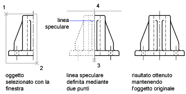

Per creare un'immagine speculare simmetrica, gli oggetti vengono capovolti attorno ad un asse specificato.
Per creare un'immagine speculare, gli oggetti vengono capovolti attorno ad un asse, detta linea speculare. Per specificare questa linea speculare temporanea, occorre indicare due punti. È possibile scegliere se cancellare o mantenere gli oggetti originali.

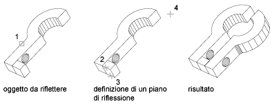

Con SPECCHIO3D è possibile specchiare oggetti lungo un piano speculare specificato. che può essere:
