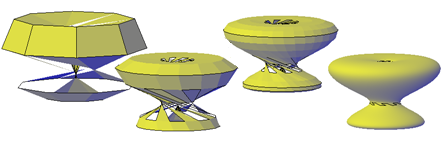

La levigatezza delle mesh è una proprietà specifica di un oggetto di mesh 3D. Una mesh non levigata ha un livello di levigatezza 0 e la levigatezza delle mesh può arrivare fino a 256, sebbene le mesh comunemente utilizzino solo i livelli da 1 a 4. Nella figura riportata di seguito, una sfera mesh viene modificata mediante modifica tramite grip ed estrusione, quindi levigata.

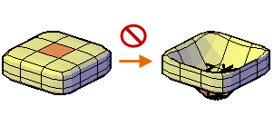

La selezione di un suboggetto in una mesh può essere difficile, a meno che non si specifichi uno dei filtri di suboggetti, a cui è possibile accedere dalla scheda Mesh, gruppo Selezione. Specificando che la selezione è limitata a facce, spigoli o vertici, è possibile limitare il tipo di suboggetto selezionabile. Nella figura riportata di seguito, il filtro di selezione dei suboggetti Faccia è attivato ed è possibile selezionare le facce singolarmente o con le opzioni Finestra o Interseca.

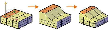

Con i gizmo 3D, quando si modificano le facce selezionate, le facce adiacenti vengono stirate per adattarsi alla modifica. Quando l'oggetto viene levigato, le facce adiacenti si adattano alla nuova posizione delle facce. Nella figura riportata di seguito, le facce mesh evidenziate vengono estese utilizzando il gizmo Spostamento 3D, quindi levigate.

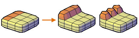

Quando si esegue l'estrusione di mesh, tuttavia, lo spazio tra le facce estruse e la relativa superficie originale viene colmato con l'inserimento di facce aggiuntive. Con l'estrusione di mesh, è possibile specificare se le facce adiacenti vengono estruse come un'unica entità (unite) o individualmente (non unite) come mostrato nella figura riportata di seguito.

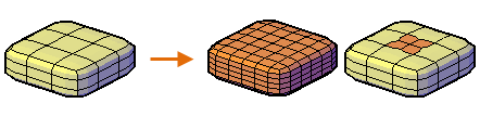

Quando si affina una mesh, una o più facce vengono suddivise in facce più piccole per maggiore controllo. Se si aumenta il numero di facce, viene aumentata anche la complessità generale del modello. La rifinitura di un intero oggetto mesh comporta inoltre la reimpostazione del livello di levigatezza di base, ovvero 0. Ciò potrebbe comportare la creazione di una griglia densa che non può essere più semplificata. Per risultati ottimali, evitare di rifinire l'oggetto e rifinire o dividere solo le singole facce che richiedono una modellazione più dettagliata. Nella seguente figura viene mostrato il risultato che si ottiene quando un parallelepipedo mesh levigato è stato affinato interamente o quando una sola faccia è stata affinata.
