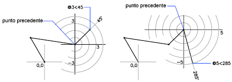

Le coordinate relative vengono calcolate rispetto all'ultimo punto specificato. Utilizzare le coordinate relative quando è nota la posizione di un punto rispetto a quello precedente.
Per specificare le coordinate relative, anteporle il simbolo @. Ad esempio, digitando @1<45, si specifica un punto situato ad una distanza di 1 unità dall'ultimo punto specificato e con un'angolazione di 45 gradi rispetto all'asse X.
Nell'esempio seguente vengono mostrate due linee tracciate mediante coordinate polari relative. In ciascuna illustrazione, la linea inizia nella posizione etichettata come punto precedente.
Comando: linea
Dal punto: @3<45
Al punto: @5<285
