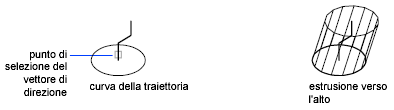

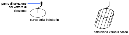

Specifica una linea o una polilinea aperta che definisce la direzione di sweep.
Vengono considerati solo il primo e l'ultimo punto di una polilinea, mentre i vertici intermedi vengono ignorati. Il vettore di direzione indica la direzione e la lunghezza della forma da estrudere. Il punto finale selezionato sulla polilinea o sulla linea definisce la direzione di estrusione. La curva della traiettoria originale viene tracciata con linee spesse per consentire una migliore visualizzazione del modo in cui il vettore di direzione costruisce una mesh estrusa.
