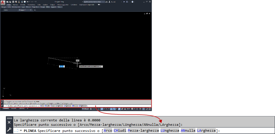

Una finestra dei comandi agganciata ha la stessa larghezza della finestra dell'applicazione. Viene visualizzata in una posizione fissa al di sopra o al di sotto dell'area di disegno.
Trascinare la finestra dei comandi da agganciare o sganciare.
La finestra dei comandi è agganciata per default per determinati sistemi operativi e temi di Windows.
Se si sposta o si ridimensiona la finestra dell'applicazione, la finestra dei comandi ancorata mantiene la sua posizione relativa.

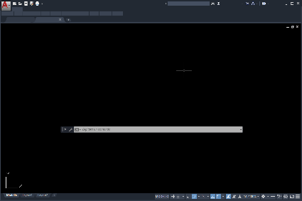

Se non è agganciata o ancorata, la finestra dei comandi è mobile.
È possibile spostare una finestra dei comandi mobile in qualunque punto dello schermo, ridimensionare la larghezza e l'altezza, e aumentare la trasparenza.
È possibile ridimensionare la finestra dei comandi verticalmente trascinando la barra di divisione che si trova sul bordo superiore o inferiore della finestra. Ridimensionare la finestra orizzontalmente trascinando il bordo destro o sinistro.

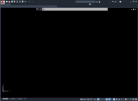

Nascondere e visualizzare nuovamente la finestra dei comandi premendo CTRL+9 o dalla barra multifunzione (). Quando si nasconde la finestra dei comandi, è comunque possibile immettere i comandi nella descrizione dell'input dinamico. Alcuni comandi e variabili di sistema restituiscono valori alla riga di comando, per cui in questi casi potrebbe essere opportuno visualizzarla nuovamente.
