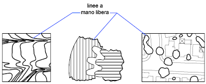

Il disegno a mano libera è utile per creare contorni irregolari o per eseguire operazioni di tracciatura con un digitalizzatore.
È possibile creare disegni a mano libera e quindi convertirli in linee, polilinee o spline.
Con il comando SCHIZZO, si crea una serie di minuscoli segmenti. Impostando la variabile di sistema SKETCHINC, è possibile controllare la lunghezza incrementale di ciascun segmento. Con la variabile di sistema SKPOLY, è possibile controllare se il risultato è una serie di segmenti di linea indipendenti, una polilinea o una spline (la variabile di sistema SKTOLERANCE controlla la precisione con la quale la spline corrisponde allo schizzo originale).
