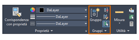

Per semplificare l'accesso ai controlli per i gruppi sulla barra multifunzione, individuare la scheda Home, gruppo Gruppi.
I comandi nel gruppo includono Raggruppa e Separa, più . . .
Gruppo. Trova

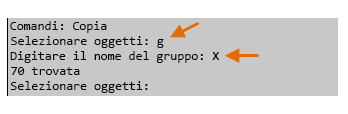

Gli oggetti ora appartengono ad un gruppo.
Con la selezione del gruppo attivata, anche la copia del gruppo è un gruppo separato.
Selezione gruppo On/Off Trova
gruppo Gruppi
Separa. Trova
