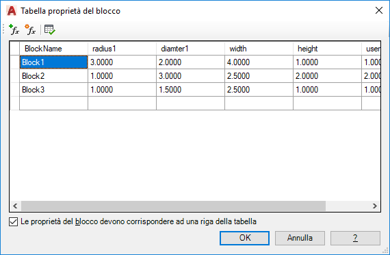

La tabella delle proprietà del blocco consente di specificare e controllare i valori dei parametri e delle proprietà in una definizione del blocco dinamico.
Nella finestra di dialogo Tabella proprietà del blocco, le intestazioni di colonna corrispondono ai parametri, mentre le righe definiscono i valori del gruppo di proprietà. È possibile impostare un riferimento di blocco selezionato sui valori definiti sopra. Ciascuna definizione di blocco può disporre di una tabella.
Una tabella può contenere i parametri e le proprietà seguenti:
È possibile limitare i valori del gruppo di proprietà dei riferimenti di blocco in modo che corrispondano ai valori definiti in ciascuna riga. Inoltre, è possibile modificare le singole proprietà del riferimento per utilizzare valori diversi.
