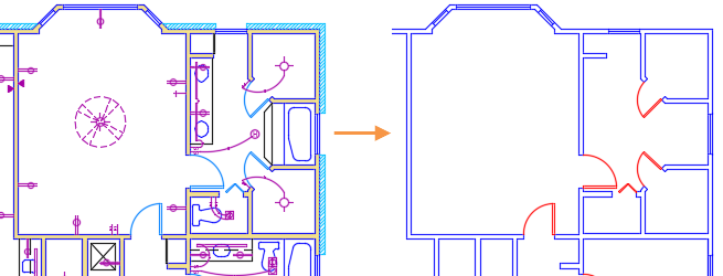

In questo esempio, tutti i layer ad eccezione di quelli per i muri e le porte sono stati disattivati e il colore per il layer della porta è stato modificato. Con gli stati layer, è possibile salvare gruppi di impostazioni dei layer e passare facilmente da uno all'altro.
