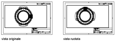

Come ruotare una vista modificando il sistema UCS
  1. Fare doppio clic all'interno della finestra di cui si desidera ruotare gli oggetti.
  2. Assicurarsi che il sistema UCS corrente sia parallelo al piano di rotazione (l'icona del Sistema di coordinate utente deve presentare l'aspetto normale).
  3. Fare clic su scheda Vista gruppo Coordinate Globale.
  4. Fare clic su scheda Vista gruppo Coordinate Z.
  5. Per ruotare la vista di 90 gradi in senso orario, digitare 90. Per ruotare la vista di 90 gradi in senso antiorario, immettere -90.
  6. Fare clic sul menu Visualizza Punti di vista 3D Vista piana Corrente.
    L'intera vista all'interno della finestra viene ruotata. Potrebbe essere necessario specificare nuovamente la scala della finestra.
