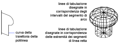

La densità della mesh generata è controllata dalle variabili di sistema SURFTAB1 e SURFTAB2. SURFTAB1 specifica il numero di linee di orientamento che vengono disegnate nella direzione di rivoluzione. Se la curva della traiettoria è una linea, un arco, un cerchio o una polilinea di adattamento spline, SURFTAB2 specifica il numero di linee di orientamento che vengono disegnate per suddividerla in intervalli uguali. Se la curva della traiettoria è una polilinea che non è stata adattata alla spline, le linee di orientamento vengono disegnate alle estremità dei segmenti retti e ciascun segmento di arco viene suddiviso nel numero di intervalli specificati da SURFTAB2.

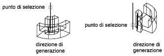

Il punto utilizzato per selezionare l'asse di rivoluzione influisce sulla direzione di rivoluzione. La mesh degli esempi riportati di seguito è stata creata specificando un angolo iniziale di 0° e un angolo inscritto di 90°.
