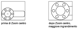

Esegue lo zoom della vista specificata in base ad un punto centrale e ad un fattore di ingrandimento o ad un'altezza. Ad un valore di altezza minore corrisponde un ingrandimento maggiore, ad uno maggiore corrisponde un ingrandimento minore. Non disponibile nella proiezione prospettica.

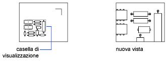

Esegue la panoramica e lo zoom di una casella di visualizzazione. Tale casella rappresenta la vista dell'utente e può essere rimpicciolita o allargata e spostata all'interno del disegno. Se si modificano la posizione e le dimensioni della casella di visualizzazione, la vista all'interno della casella viene ingrandita o ridotta, oppure spostata, in modo da riempire la finestra. Non disponibile nella proiezione prospettica.

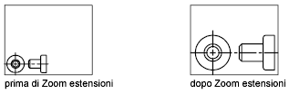

Esegue uno zoom per visualizzare l'estensione massima di tutti gli oggetti.
Le estensioni di ciascuno oggetto nel modello vengono calcolate e utilizzate per determinare l'adattamento del modello alla finestra.

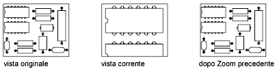

Esegue uno zoom che consente di visualizzare la vista precedente. È possibile ripristinare un massimo di 10 viste precedenti.

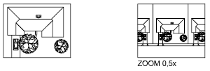

Cambia l'ingrandimento di una vista eseguendo lo zoom in base ad un fattore di scala.
Ad esempio, se si digita .5x, ogni oggetto viene visualizzato con una dimensione pari alla metà di quella attualmente visualizzata.

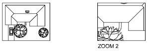

Digitare un solo valore per specificare la scala rispetto ai limiti della griglia del disegno. (Questa opzione è utilizzata di rado.) Ad esempio, digitando 2 gli oggetti vengono visualizzati con dimensioni doppie rispetto a quelle che avrebbero se lo zoom fosse effettuato fino ai limiti del disegno.
