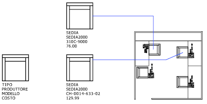

L'illustrazione seguente mostra un blocco "sedia" con quattro attributi: tipo, produttore, modello e costo. Poiché le etichette sono stati impostate come variabili, è possibile aggiungere informazioni specifiche su ogni istanza per ogni riferimento di blocco inserito.

Per usare più blocchi insieme, definirli e includerli nello stesso blocco. Ad esempio, è possibile definire gli attributi contrassegnati come "Tipo", "Produttore", "Modello" e "Costo", quindi includerli in un blocco denominato CHAIR.
