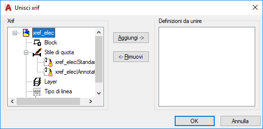

Consente di unire nel disegno corrente oggetti con nome, quali blocchi, stili di quota, layer, tipi di linea e stili di testo, dipendenti da riferimenti esterni.
XUNISCE (comando) Trova
Vengono visualizzate le opzioni seguenti:
Elenca i riferimenti esterni attualmente attaccati al disegno. Se si seleziona un riferimento esterno facendo doppio clic, vengono visualizzate le relative definizioni dell'oggetto con nome.
Elenca le definizioni degli oggetti con nome dipendenti da riferimenti esterni da unire al disegno host.
Sposta nell'elenco Definizioni da unire le definizioni dell'oggetto con nome selezionate nell'elenco Xrif.
Sposta nuovamente le definizioni dell'oggetto con nome selezionate nell'elenco Definizioni da unire nella relativa tabella delle definizioni dipendenti da riferimenti esterni.
