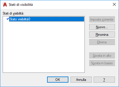

Consente di creare o modificare gli stati di visibilità di una definizione di blocco dinamico.
STATOVISBLOC (comando) Trova
Vengono visualizzate le opzioni seguenti:
Elenca gli stati di disponibilità per la definizione corrente di blocco dinamico. L'ordine dell'elenco si riflette nel riferimento del blocco dinamico quando si fa clic sul grip per visualizzare l'elenco di stati di visibilità. Lo stato in cima all'elenco è quello di default per il riferimento di blocco.
Imposta lo stato di visibilità selezionato come stato corrente da visualizzare nell'Editor blocchi. Non modifica lo stato di visibilità di default visualizzato quando il blocco viene inserito in un disegno, né modifica lo stato di visibilità visualizzato per i riferimenti di blocco già inseriti e modificati nel disegno.
Visualizza la finestra di dialogo Nuovo stato di visibilità.
Rinomina lo stato di visibilità selezionato.
Elimina lo stato di visibilità selezionato.
Sposta lo stato di visibilità selezionato in alto nell'elenco.
Sposta lo stato di visibilità selezionato in basso nell'elenco.
