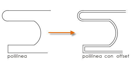

Crea un oggetto geometrico parallelo o concentrico all'oggetto selezionato in base ad una distanza specificata.
Ad esempio, se si esegue l'offset di un cerchio o di un arco, viene creato un cerchio o un arco più grande o più piccolo, a seconda del lato specificato per l'offset. Se si esegue l'offset di una polilinea, il risultato è una polilinea uguale all'originale.

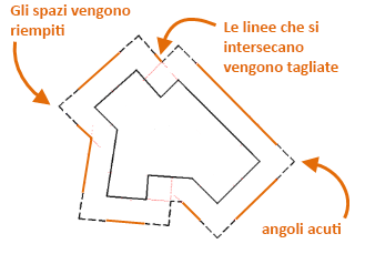

Utilizzare OFFSET per eseguire l'offset della maggior parte degli oggetti geometrici. Le spline e le polilinee vengono tagliate automaticamente quando la distanza di offset è superiore a quella che può essere accolta.
L'offset di spline e polilinee può produrre risultati complessi.
I segmenti di polilinea possono essere tagliati o eliminati in alcuni casi ed estesi per riempire gli spazi in altri.
La variabile di sistema OFFSETGAPTYPE controlla se gli angoli estesi sono acuti, raccordati o cimati.
