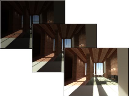

L'esposizione consente di schiarire o scurire un'immagine di rendering.

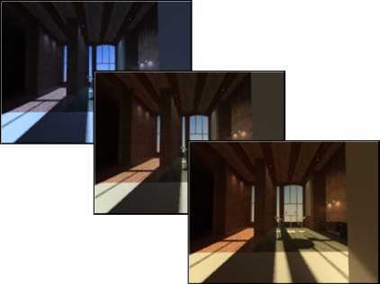

Il bilanciamento del bianco consente di riscaldare o raffreddare l'illuminazione in un'immagine di rendering. L'illuminazione fredda rende l'immagine bluastra, mentre l'illuminazione calda rende l'immagine di colore rossastro o arancione.

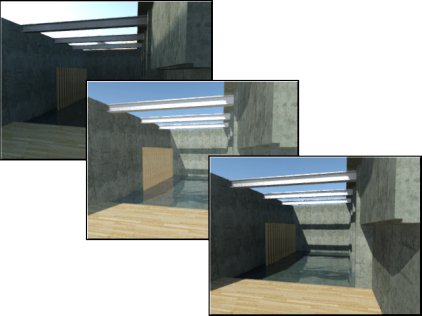

Uno sfondo è in pratica un fondale visualizzato dietro il modello. Per gli sfondi è possibile utilizzare un solo colore, una sfumatura a più colori, un'immagine bitmap, una simulazione del sole e del cielo e un'illuminazione cartografica basata su immagini.
Gli sfondi garantiscono risultati ottimali quando si esegue il rendering di immagini fisse o di animazioni in cui la vista non cambia o l'apparecchio fotografico non si sposta. Una volta impostato, uno sfondo viene associato all'apparecchio fotografico o alla vista con nome e viene salvato con il disegno.
Tutti i tipi di sfondo con l'eccezione di un'illuminazione cartografica basata su immagini possono essere impostati da Gestione viste. La tavolozza Rendering - Ambiente ed esposizione viene utilizzata per impostare un'illuminazione cartografica basata su immagini come sfondo di una finestra e può essere utilizzata anche per assegnare uno degli altri tipi di sfondo a una finestra.
