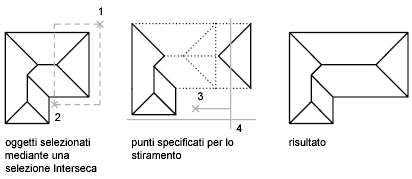

Il comando STIRA consente di riposizionare i punti finali di oggetti che attraversano o si trovano all'interno di una finestra di selezione Interseca.
Per stirare un oggetto, specificare un punto base, quindi specificare un punto di spostamento.
Utilizzare gli snap ad oggetto, gli snap griglia e la voce della coordinata relativa per stirare con precisione.
