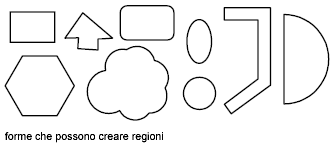

È possibile creare regioni da oggetti che formano sequenze chiuse. Le sequenze possono essere combinazioni di linee, polilinee, cerchi, archi, ellissi, archi ellittici e spline che delimitano un'area.

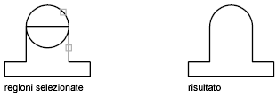

È possibile combinare le regioni unificandole, sottraendole o intersecandole:
Oggetti combinati utilizzando UNIONE:

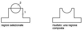

Oggetti combinati utilizzando SOTTRAI:
