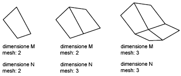

La densità delle mesh controlla il numero di sfaccettature delle mesh poligonali e poliedriche esistenti. La densità viene definita sotto forma di matrice dei vertici M e N, in modo simile ad una griglia composta da colonne e righe. M e N indicano rispettivamente il numero di colonna e di riga dei singoli vertici.

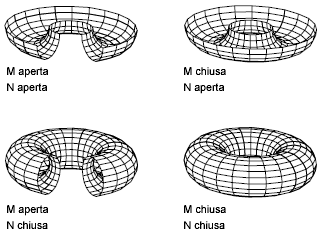

Una mesh può essere sia aperta che chiusa. Se gli spigoli iniziale e finale della mesh non si toccano, tale mesh viene definita aperta in una determinata direzione, come mostrato nelle illustrazioni seguenti.
Il comando 3DMESH consente di creare mesh poligonali aperte in entrambe le direzioni M e N, in modo simile agli assi X e Y di un piano XY. Nella maggior parte dei casi, conoscendo i punti della mesh, il comando 3DMESH può essere utilizzato insieme a script o a routine AutoLISP.
Durante la creazione della mesh, è possibile specificare le dimensioni della mesh nelle direzioni M e N. Il numero totale di vertici specificato per la mesh è uguale al valore M moltiplicato per il valore N.
Le mesh possono essere chiuse con il comando EDITPL.

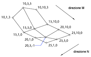

Nell'esempio riportato di seguito viene mostrato il testo della riga di comando relativo alla definizione dei valori delle coordinate per ciascun vertice della mesh illustrata nella figura.
Comando: 3dmesh
Dimensione M della mesh: 4
Dimensione N della mesh: 3
Vertice (0, 0): 10,1, 3
Vertice (0, 1): 10, 5, 5
Vertice (0, 2): 10,10, 3
Vertice (1, 0): 15,1, 0
Vertice (1, 1): 15, 5, 0
Vertice (1, 2): 15,10, 0
Vertice (2, 0): 20,1, 0
Vertice (2, 1): 20, 5, -1
Vertice (2, 2): 20,10,0
Vertice (3, 0): 25,1, 0
Vertice (3, 1): 25, 5, 0
Vertice (3, 2): 25,10, 0
