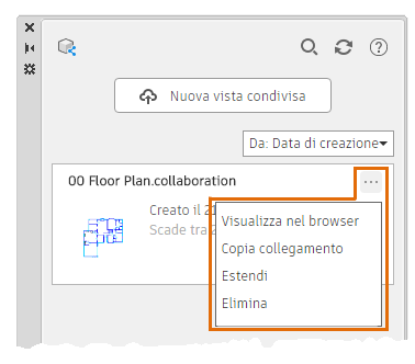

Ogni vista condivisa visualizzata un'immagine in anteprima e le informazioni di base.
Visualizza le viste condivise nell'ordine specificato: Data di creazione, Titolo o Data di scadenza.
Quando si fa clic sull'immagine in anteprima nell'elenco di viste condivise, si espande per fornire opzioni per aggiungere un commento, rispondere ad un commento o contrassegnare un commento come risolto. Facendo clic sull'immagine in anteprima quando viene espansa si apre il browser e viene visualizzata la vista condivisa in Autodesk Viewer. Facendo clic su Indietro si torna alla vista elenco.
Gestisce le viste condivise dal menu Altro.
