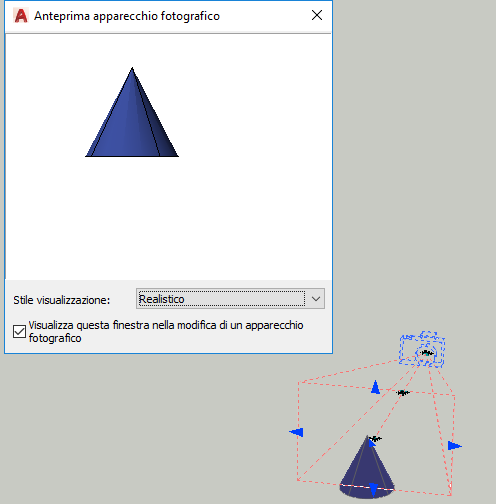

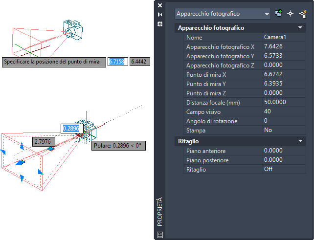

È possibile modificare la distanza focale di un apparecchio fotografico, cambiarne i piani di ritaglio anteriore e posteriore, denominare un apparecchio fotografico e attivare o disattivare la visualizzazione di tutti gli apparecchi fotografici di un disegno.
Quando si seleziona un apparecchio fotografico, viene visualizzata la finestra di dialogo Anteprima apparecchio fotografico, con la vista dell'apparecchio fotografico.
Esistono diversi modi per modificare le impostazioni di un apparecchio fotografico:
