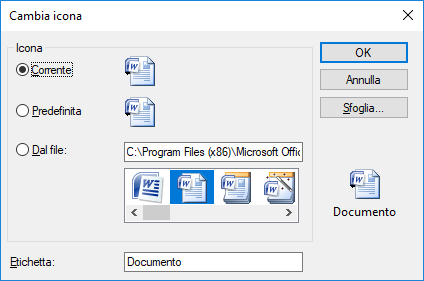

OLECONVERT (comando)
Vengono visualizzate le opzioni seguenti.
Consente di specificare un'icona che rappresenta un oggetto incorporato o collegato.
Consente di specificare l'icona attualmente selezionata.
Consente di specificare l'icona di default dell'applicazione di origine.
Consente di specificare un'icona da un file con estensione EXE, DLL e ICO.
Consente di specificare una didascalia per l'icona. Viene visualizzato il tipo di file, a meno che non sia diversamente specificato.
Visualizza la finestra di dialogo Sfoglia, una finestra di dialogo standard per la selezione dei file, nella quale è possibile selezionare un'icona da un file.
