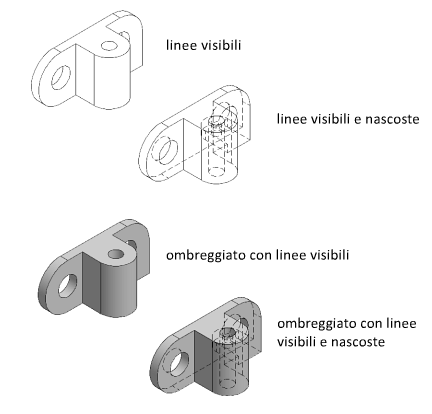

Linee nascoste
Specifica le opzioni di visualizzazione per la vista in sezione.
Linee visibili
Visualizza la vista in sezione in wireframe, mostrando solo le linee visibili.
Linee visibili e nascoste
Visualizza la vista in sezione in wireframe, mostrando sia le linee visibili che le linee nascoste.
Ombreggiato con linee visibili
Visualizza la vista in sezione come ombreggiata, mostrando solo le linee visibili.
Ombreggiato con linee visibili e nascoste
Visualizza la vista in sezione come ombreggiata, mostrando sia le linee visibili che le linee nascoste.

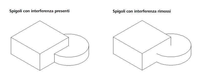

Spigoli con interferenza
Attiva o disattiva la visibilità degli spigoli con interferenza. Gli spigoli con interferenza si verificano quando uno o più corpi solidi si intersecano. Quando la visibilità degli spigoli con interferenza è attivata, viene disegnata una linea nel punto in cui i corpi solidi si incontrano.

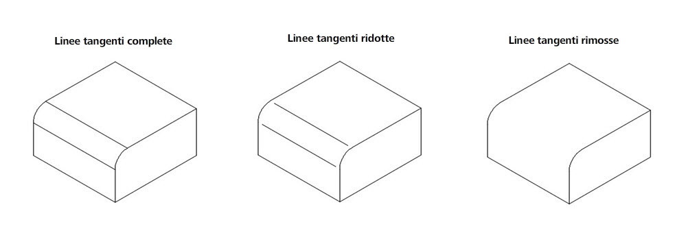

Spigoli tangenti
Attiva o disattiva la visibilità degli spigoli tangenti. Gli spigoli tangenti contrassegnano la transizione tra una superficie piana e uno spigolo arrotondato, più comunemente visti come spigoli raccordati.
  • Spigoli tangenti ridotto. Riduce la lunghezza degli spigoli tangenziali per distinguerli dagli spigoli visibili. Questa opzione è disponibile solo se è selezionata l'opzione Spigoli tangenti.
