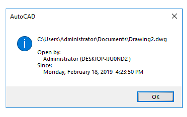

È possibile utilizzare INFOPROP per trovare l'utente che ha un file di disegno specificato aperto.
Dopo aver specificato un file di disegno, vengono visualizzate informazioni che includono il percorso completo del file, il nome di accesso dell'utente corrente, il nome del computer e la data e l'ora in cui il file di disegno è stato aperto. Informazioni simili a queste vengono visualizzate automaticamente quando si tenta di aprire un file di disegno aperto da un altro utente.
Le informazioni visualizzate da INFOPROP sono memorizzate in un file DWL temporaneo con lo stesso nome del file di disegno. Quando si chiude il file, viene eliminato il file DWL.
