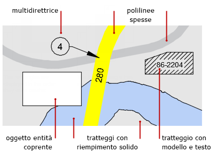

È possibile controllare gli oggetti sovrapposti che occupano un'area, ad esempio oggetti con spessori di linea considerevoli, polilinee spesse, tratteggi e riempimenti, annotazioni e immagini. La mappa seguente include, ad esempio, diversi tipi di oggetti sovrapposti. Ovviamente, l'ordine in cui questi oggetti vengono visualizzati e stampati è importante.
In generale, può essere utile visualizzare e stampare gli oggetti di annotazione davanti agli altri oggetti e i tratteggi e i riempimenti dietro. Gli oggetti entità coprente sono stati progettati per fornire un'area vuota per l'aggiunta di testo senza dover modificare gli oggetti sottostanti.
Le diverse opzioni consentono di selezionare l'oggetto da visualizzare e stampare davanti o dietro agli altri oggetti. Inoltre, è possibile specificare l'ordine di visualizzazione degli oggetti in base al tipo specifico. Ad esempio, è possibile posizionare tutti i tratteggi e i riempimenti dietro agli altri oggetti.
