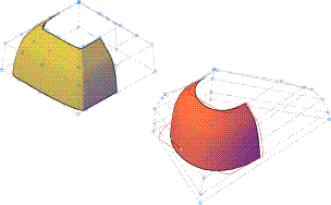

Ricostruisce la forma di superfici e curve NURBS.
Se si hanno difficoltà a modificare i vertici di controllo o vi sono troppi vertici di controllo, è possibile ricreare una superficie o una curva con un numero inferiore di vertici di controllo nella direzione U o V. RICREAVC consente inoltre di cambiare il grado della superficie o curva.
