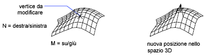

Edita singoli vertici di una mesh poligonale che può essere visualizzata come una serie rettangolare M per N, dove M e N rappresentano le quote specificate in 3DMESH. Le variabili di sistema SURFTAB1 e SURFTAB2 memorizzano i valori M e N per SUPRIG, SUPOR, SUPRIV e SUPCOON.
Premendo INVIO, viene accettata l'impostazione di default corrente, ovvero Successivo o Precedente.
Sposta il contrassegno X sul vertice successivo. Anche se la mesh è chiusa, il contrassegno non viene spostato dal vertice finale a quello iniziale.
Sposta il contrassegno X sul vertice precedente. Anche se la mesh è chiusa, il contrassegno non viene spostato dal vertice iniziale a quello finale.
Sposta il contrassegno X sul vertice precedente in direzione N. Anche se la mesh è chiusa, il contrassegno non viene spostato dal vertice iniziale a quello finale.
Sposta il contrassegno X sul vertice successivo in direzione N. Anche se la mesh è chiusa, il contrassegno non viene spostato dal vertice finale a quello iniziale.
Sposta il contrassegno X sul vertice successivo in direzione M. Anche se la mesh è chiusa, il contrassegno non viene spostato dal vertice finale a quello iniziale.
Sposta il contrassegno X sul vertice precedente in direzione M. Anche se la mesh è chiusa, il contrassegno non viene spostato dal vertice iniziale a quello finale.
Riposiziona il vertice e sposta il contrassegno di modifica.

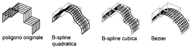

Leviga una superficie. La variabile di sistema SURFTYPE controlla il tipo di superficie corrispondente a questa opzione. È possibile creare superfici di tipo B-spline quadratica, B-spline cubica e Bezier.
