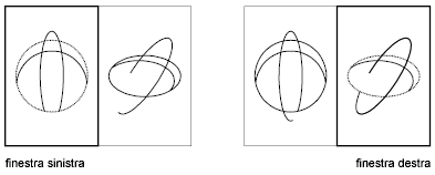

Specifica il metodo di proiezione utilizzato per estendere gli oggetti.

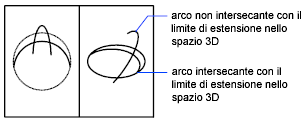

Non specifica alcuna proiezione. Il comando estende solo gli oggetti che intersecano il limite di estensione nello spazio 3D.

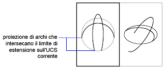

Specifica la proiezione sul piano XY del sistema di coordinate UCS corrente. Il comando estende solo gli oggetti che non intersecano il limite di estensione nello spazio 3D.
Specifica la proiezione lungo la direzione della vista corrente.
