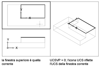

L'esempio è illustrato nelle illustrazioni seguenti. La prima mostra la finestra della vista assonometrica che utilizza il sistema UCS della finestra dall'alto o in alto a sinistra, cioè quella corrente.

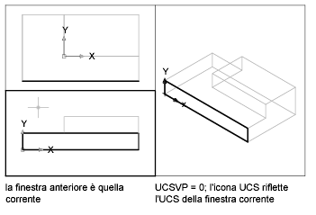

L'illustrazione seguente mostra la modifica che si verifica quando si rende corrente la finestra anteriore o in basso a sinistra. Il sistema UCS della finestra assonometrica viene aggiornato e impostato su quello della vista anteriore.
