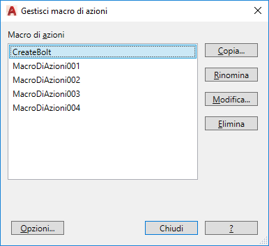

Consente di copiare, rinominare, modificare o eliminare file di macro di azioni.
in cui sono elencati i file delle macro di azioni (ACTM) registrate.
Vengono visualizzate le opzioni seguenti:
Crea un duplicato di una macro di azioni.
Rinomina una macro di azioni.
Visualizza la macro di azioni selezionata nella finestra di dialogo Macro di azioni.
Sposta il file della macro di azioni (ACTM) selezionato nel Cestino di Windows. È possibile selezionare ed eliminare una o più macro di azioni.
Visualizza la finestra di dialogo Opzioni (scheda File), in cui è possibile individuare i percorsi utilizzati per registrare e riprodurre i file (ACTM).
Chiude la finestra di dialogo Gestisci macro di azioni.
