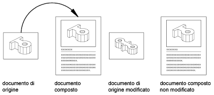

Un oggetto OLE incorporato è una copia delle informazioni provenienti da un altro documento. Quando si incorporano degli oggetti, non si stabilisce alcun legame con il documento di origine e qualsiasi modifica apportata nel documento di origine non viene riportata nei documenti di destinazione. È consigliabile incorporare gli oggetti quando si intende utilizzare per la loro modifica l'applicazione con cui sono stati creati ma non si desidera che l'oggetto OLE venga aggiornato quando si modificano le informazioni nel documento di origine.

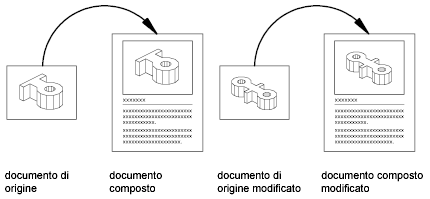

Un oggetto collegato è un riferimento alle informazioni contenute in un altro documento. È consigliabile collegare gli oggetti quando si desidera utilizzare le stesse informazioni in più documenti. Se si modificano le informazioni originali, sarà necessario aggiornare soltanto i collegamenti per tenere aggiornati tutti i file che contengono gli oggetti OLE. È inoltre possibile impostare i collegamenti in modo che vengano aggiornati in maniera automatica.
Quando si collega un disegno, è necessario mantenere l'accesso al documento collegato e all'applicazione di origine. Se uno dei due elementi viene rinominato o spostato, può essere necessario ristabilire il collegamento.
