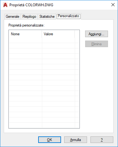

Vengono visualizzate le opzioni seguenti:
Elenca i nomi ed i valori delle proprietà personalizzate per il disegno corrente.
Visualizza la finestra di dialogo Aggiungi proprietà personalizzata, nella quale è possibile immettere un nome e un valore per la nuova proprietà personalizzata. I nomi devono essere univoci. Il valore può essere lasciato vuoto.
Elimina la proprietà personalizzata selezionata nell'elenco.
