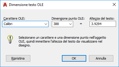

L'oggetto OLE viene scalato automaticamente per adattarlo alla dimensione del testo.
Vengono visualizzate le opzioni seguenti:
Visualizza un elenco dei font utilizzati nell'oggetto OLE.
Visualizza un elenco delle dimensioni in punti disponibili per il font selezionato.
Imposta un'altezza di testo per il font nella dimensione in punti selezionata.
Ripristina l'oggetto OLE alla dimensione di quando è stato inserito nel disegno.
