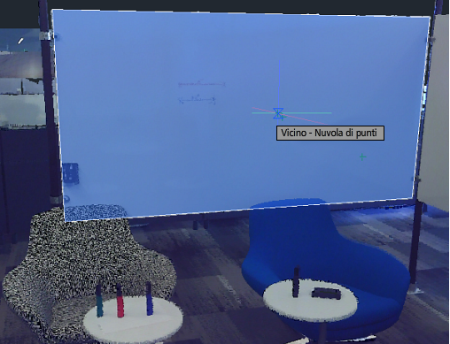

È possibile eseguire lo snap ad un punto in una nuvola di punti indipendentemente dalla disponibilità dei dati di segmentazione risultanti dall'elaborazione di ReCap.
Quando un punto appartiene ad un segmento piano, è possibile eseguire lo snap al piano di tale segmento. Il segmento piano viene visualizzato al momento dell'acquisizione del punto se l'evidenziazione dei segmenti è attivata.
