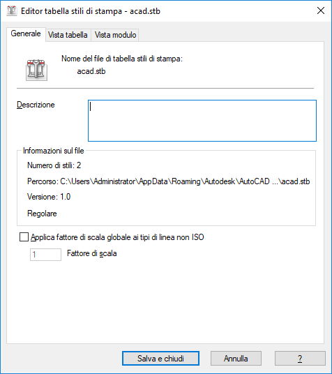

Elenca il nome file della tabella stili di stampa, la descrizione, il numero di versione, il percorso ed il tipo di tabella.
GESTIONESTILI (comando) Trova:
Vengono visualizzate le opzioni seguenti.
Visualizza il nome del file della tabella stili di stampa che si desidera modificare.
Fornisce un'area nella quale è possibile specificare una descrizione per la tabella stili di stampa.
Visualizza informazioni sulla tabella stili di stampa modificata, quali il numero degli stili di stampa, il percorso e il numero di versione dell'Editor tabella stili di stampa.
Scala tutti i modelli di riempimento e i tipi di linea non ISO presenti negli stili di stampa degli oggetti controllati da questa tabella stili di stampa.
Specifica il fattore di scala da applicare ai modelli di riempimento e ai tipi di linea non ISO.
