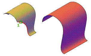

Ripristina le aree della superficie rimosse mediante il comando TAGLIASUPERF.
Se lo spigolo tagliato è dipendente da un altro spigolo della superficie anch'esso tagliato, potrebbe non essere possibile ripristinare completamente l'area tagliata.
Vengono visualizzati i messaggi di richiesta seguenti.
Selezionare gli spigoli di taglio da ripristinare o digitare SU per annullare il taglio delle superfici.
Selezionare una superficie per ripristinare tutte le aree tagliate.
