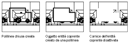

Un oggetto entità coprente è un'area poligonale che maschera gli oggetti sottostanti con il colore dello sfondo corrente. Quest'area dell'entità coprente è definita da una cornice di entità coprente, che è possibile attivare o disattivare per consentire rispettivamente operazioni di modifica e di stampa.
È possibile creare oggetti entità coprente su un layout nello spazio carta per mascherare gli oggetti nello spazio modello. Per fare sì che gli oggetti entità coprente siano stampati correttamente, assicurarsi che nella finestra di dialogo Imposta pagina, in Opzioni di stampa, l'opzione Stampa spazio carta dopo sia deselezionata prima di avviare la stampa.
Poiché un oggetto entità coprente è simile ad un'immagine raster, i requisiti per la stampa sono i medesimi. È necessario disporre di un plotter con un driver ADI 4.3 che supporti i raster o il driver della stampante di sistema.
