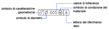

Il simbolo viene inserito nella casella di testo Sim nella finestra di dialogo Tolleranza geometrica. Nella tabella riportata di seguito vengono mostrati i simboli disponibili.
