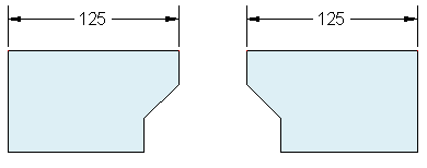

Gli oggetti vengono misurati in unità di disegno. Prima di iniziare a disegnare, è necessario stabilire l'equivalenza di un'unità di disegno nel disegno.
Creare un disegno con le dimensioni effettive, in modo coerente con le unità di disegno che si desidera utilizzare. Ad esempio, gli oggetti mostrati di seguito potrebbero rappresentare due edifici di 125 piedi ciascuno oppure una sezione di una parte meccanica misurata in millimetri.
La sola impostazione che è necessario specificare è quella che controlla lo stile di visualizzazione delle unità che si prevede di utilizzare. Ad esempio, con lo stile delle unità architettoniche vengono visualizzati simboli per piedi e pollici, mentre con lo stile delle unità decimali questo non avviene.
