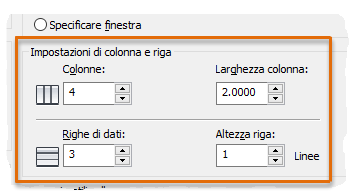

  1. Immettere TABELLA alla riga di comando.
  2. Nella finestra di dialogo Inserisci tabella, immettere 4 colonne e 3 righe di dati. Specificare una posizione per la tabella.

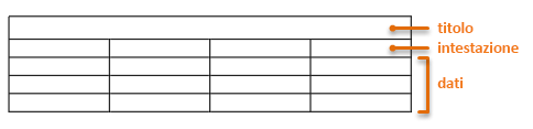

    Per default, sono disponibili tre stili di celle che vengono visualizzati quando si utilizza lo stile di tabella Standard:

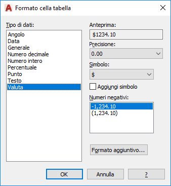

  3. Allo stesso modo, fare clic e trascinare per selezionare le tre celle in Prezzo/Unità. Fare clic con il pulsante destro del mouse, scegliere Formato dati, quindi scegliere Valuta.
  4. Eseguire la stessa operazione per le celle di dati sotto le intestazioni Quantità e Prezzo. Per le celle in Quantità, scegliere Numero intero e per le celle in Prezzo, scegliere di nuovo Valuta.

    Se si è assegnato il formato di dati come Valuta, il simbolo $ verrà visualizzato automaticamente. Le voci $0.00 sono necessarie come segnaposti per il formato. Se i valori per le colonne della valuta non visualizzano il simbolo $, fare clic con il pulsante destro del mouse e scegliere Formato dati per modificare il formato di dati della cella in Valuta.

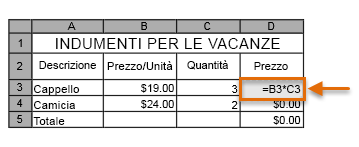

  6. Nella prima cella in Prezzo (D3), immettere =B3*C3. Le celle vengono moltiplicate automaticamente.
  7. Analogamente, nella cella D4, immettere =B4*C4.
  8. Quindi, nella cella D5 immettere =SUM(D3:D4).
    I due punti tra D3 e D4 indicano un intervallo di celle tra D3 e D4 inclusi.
