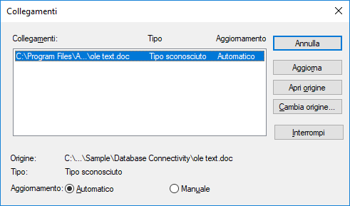

Consente di elencare e modificare file e oggetti collegati.
OLELINKS (comando)
Vengono visualizzate le opzioni seguenti.
Elenca le informazioni sugli oggetti collegati. Le informazioni riportate nell'elenco dipendono dal tipo di collegamento. Per modificare le informazioni relative ad un oggetto collegato, selezionare l'oggetto desiderato.
Visualizza il percorso del file sorgente e il tipo di oggetto.
Visualizza il tipo di formato.
Aggiorna automaticamente il collegamento ogni volta che l'origine viene modificata.
Richiede di aggiornare un collegamento quando un documento viene aperto.
Aggiorna i collegamenti selezionati.
Apre il file di origine ed evidenzia la parte collegata al disegno.
Visualizza la finestra di dialogo Cambia origine, una finestra di dialogo standard per la selezione dei file, nella quale è possibile specificare un altro file sorgente. Se l'origine è una selezione all'interno di un file anziché un intero file, la stringa di selezione viene visualizzata nel campo Nome oggetto.
Interrompe il collegamento tra l'oggetto e il file sorgente. L'oggetto presente nel disegno viene convertito in formato WMF (Windows metafile format) e non viene alterato da future modifiche al file sorgente.
