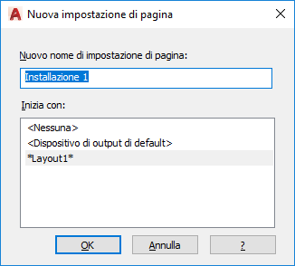

Specifica un nome per la nuova impostazione di pagina, nonché l'impostazione di pagina da utilizzare come punto iniziale.
IMPOSTAPAG (comando) Trova: Nuovo
Vengono visualizzate le opzioni seguenti.
Specifica il nome per la nuova impostazione di pagina.
Specifica un'impostazione di pagina da utilizzare come punto iniziale per la nuova impostazione di pagina. Facendo clic su OK, viene visualizzata la finestra di dialogo Imposta pagina con le impostazioni di pagina selezionate, che è possibile modificare a seconda della necessità.
Se si apre la finestra di dialogo Nuova impostazione di pagina da Gestione gruppo di fogli, vengono elencate solo le impostazioni di pagina con nome contenute nel file delle modifiche locali delle impostazioni di pagina.
